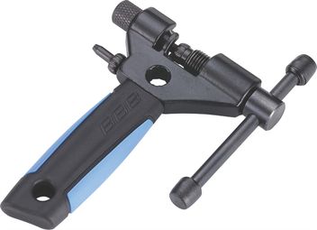

Y por último,si me pueden recomendar un troncha para llevar encima o una multi con troncha que funcione bien y sea de pequeñas dimensiones? Gracias y perdon por el tocho.

Efectivamente, tienes que comprar eslabones rápidos para las mismas velocidades que tenga tu transmisión. Si es de 12, pues de 12.
En cuanto al troncha, yo tengo hace unos años este de BBB. Lo bueno que tiene es que vale para cadenas de cualquier anchura (velocidades), pues lleva una pieza roscada, donde hace el apoyo la cadena, que se puede regular. Trae también una punta de reserva. Yo lo he usado en cadenas de 11 y 12v y perfecto. Te pongo enlace donde lo he visto ahora más barato.
Genial !! Gracias una vez más. Entonces me busco eslabones para de 12v ok! En cuanto al troncha,pues voy a adquirir este que me has facilitado. Muchas gracias 🙏🏻
Hola de nuevo,
Voy a comprar el troncha este que tienes tu,el del link,según descripción,pone que es para cadenas de hasta 11v.. no tendre problemas para la mia que es 12v?
Yo lo uso en cadenas de 12v y me va bien. En su día lo compré en Amazon, pero ahora no está disponible y es más caro.
Si en tu post anterior leí que lo usaste en cadena de 12v,pero digo déjame insistir y acertar el tiro no vaya a ser que la cague y luego no me sirva 😅
