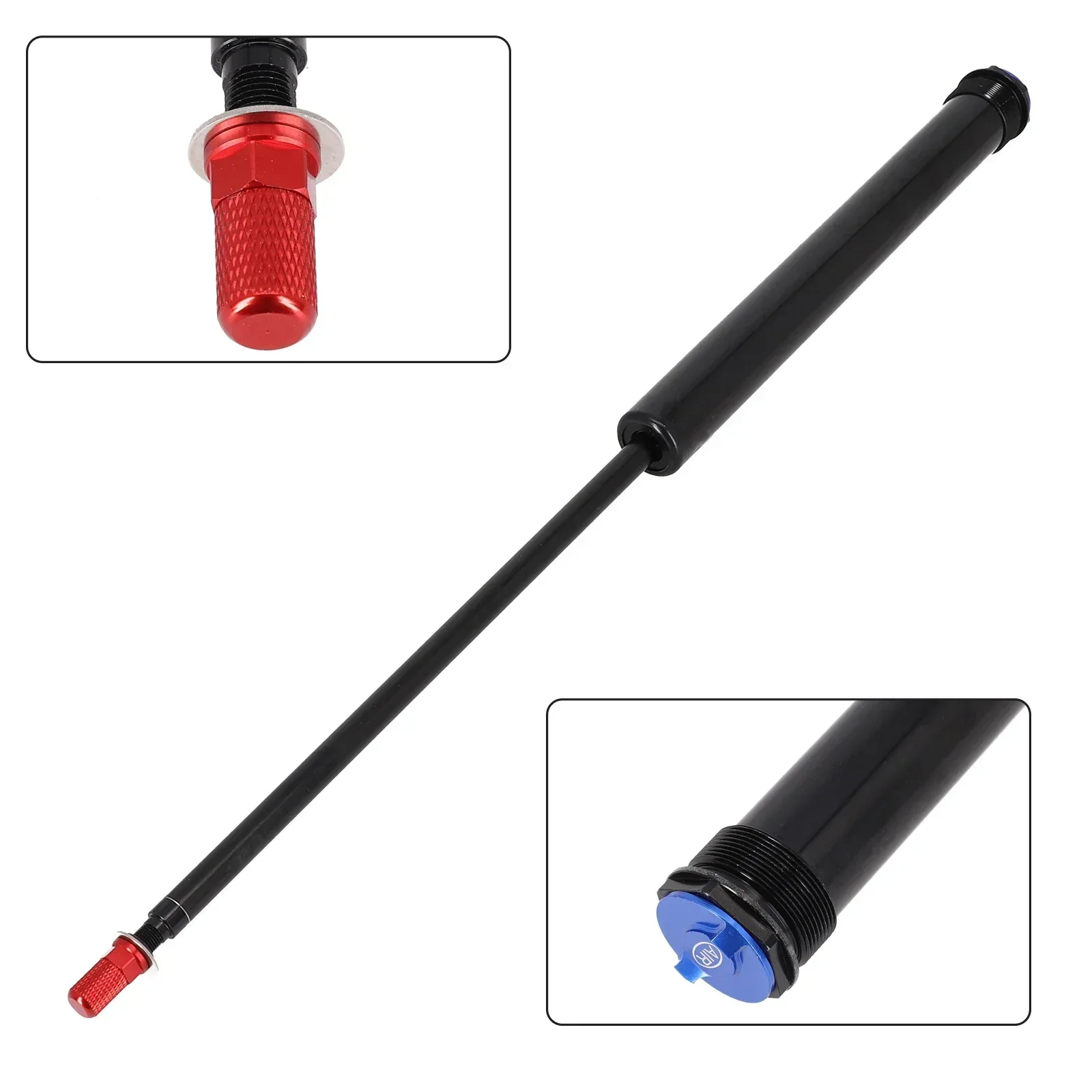

Antes puse un enlace pero no era lo que pensaba.
Este si creo que es lo que pienso cartucho de aire.pero mis dudas son con las roscas.
Aquí lo dejo.
33,07€ | Horquilla de suspensión para bicicleta, barra neumática de aire, piezas de reparación de horquilla para bicicleta de montaña, Protector de horquilla de Gas y aire
[URL Federgabel, Luft-Pneumatikstange, 26 Zoll, 27,5 Zoll, praktische Tragbarkeit, wesentliche Reparatur, hervorragende Festigkeit, brandneuer Ersatz - AliExpress 18[/URL]
Aquí lo dejo.
No tengo ni idea de si se puede hacer eso que comentas. Si tienes tiempo libre, semonta la horquilla, y con las fotos y datos del cartucho, mira si tiene los mismos agujeros y roscas. Coge un pie de rey y mide el ancho de las barras superiores, que seguramente sean de 28mm y el cartucho que has puesto, creo que es para barras de 32mm.
Por otro lado, he comprado bastantes cosas en Aliexpress, pero nunca horquillas ni cosas relacionadas con las suspensiones, por lo que no tengo experiencia. Un amigo si compró una horquilla de esas de aire para sustiutuir su horquilla de muelle, y al poco tiempo tuvo que volver a la vieja porqué algo se rompió de esa horquilla y se quedó bloqueada.

Añadir ese cartucho hidráulico te ayudaría a controlar el rebote, si es realmente tú problema.
