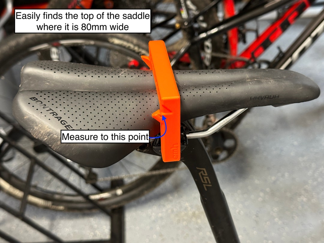

Hola.
Teneis constancia de una herramienta para el ajuste de sillín ??
He visto que algún biomecánico lo utiliza.
Cual es su función exactamente ?.
Os paso 2 fotos diferentes.
Saludos

Si tal y como parece, se trata de medir el sillín, hacen falta dos cosas:
* Un metro
* Saber en qué punto se ha de tomar la medida
Si, el metro seguro, però entiendo que la toma de la medida ennla parte superior del sillin serà mejor con esta herramienta (mas exacto).
Despues creo que la distancia con el eje pedalier, y retroceso del sillin , se toma mejor con esta.
Que opinais??
5.297
La cosa es...
Eso del punto donde tiene 80mm de ancho ¿vale para todos los sillines independientemente de su talla? 🤔
Aparte por ahí decían que lo de la formula del 0.885 ese es pura aproximación , que depende mucho de la geometría del cuadro y la fisionomía de cada uno.
Eso es simplemente para ponerlo en el punto exacto donde mide 80mm el sillín.
La herramienta en sí no tiene ninguna tecnología punta ni ningún misterio, simplemente es por facilitarse el trabajo el biomecánico y no tener que andar inventando como medir la misma distancia de sillin. Es como el típico útil de taller que todos los mecánicos se fabrican para algo específico, que les adelanta el trabajo y les facilita la vida, nada más.
4.983
12.182
Con ese útil el biomecánico fija un punto de referencia sobre el sillín que le llaman BRP (bionechanical reference point) qué es donde el sillín tiene una anchura de 8cm. Respecto a ese punto de referencia se toman medidas a eje pedalier, distancia de retroceso respecto al pedalier, distancia hasta el manillar,...

Me parece muy bien vuestras respuestas, y explicaciones, pero en alguno de los post iniciales, creo que ya había comentado alguna explicación , eso lo tengo claro.
Pero, el disponer de este útil, nos puede ayudar, para cuando tengamos que regular el sillín (por cambio, o ajuste) ?
Pero una pregunta:
El hecho de tomar la medida en la zona del sillín donde mide 80 mm, cual es el motivo exactamente de tomar la medida allí ?
