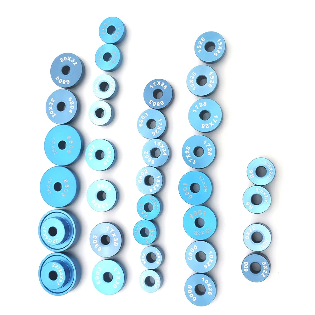

Buenas noches. Alguien me podría recomendar algun extractor de rodamientos de basculante para una mtb doble. Existe la Parktool sbk-1 pero vale un pastizal.
Actualmente tengo esto que compre en Aliexpress para extraer pedalier pero no creo que valga para los rodamientos del basculante ya que son mas pequeños.
€ 36,62 14%de DESCUENTO | Muqzi-Herramienta para instalación y retiro, de eje de fondo para bicicletas de montaña BB86/30/92/PF30 con engranaje fijo
Muchas gracias por adelantado

Con ese Muqzi yo he quitado los rodamientos del punto de giro principal de mi doble y, sobre todo, los he vuelto a poner.
Lo digo porque sacar los rodamientos para sustituirlos es relativamente "fácil" ya que si vamos a cambiarlos podemos sacarlos un poco a lo bestia. Lo malo es instalarlos después pero con la prensa de ese kit no tuve problemas.
También es cierto que hay que ver que diámetros de rodamientos tiene tu bici y si con ese kit hay posibilidades.

¿Ese juego es sólo extractor o también sirve de prensa para instalar?
Sólo extractor. Para instalar necesitas la prensa. Para eso está el típico maletín de Aliexpress también con la prensa en aluminio anodizado en azul.

De prensa yo tengo uno de estos:
€ 17,12 27%de DESCUENTO | Prensa de rodamiento para bicicleta, soporte inferior de rueda de marco de cubo, BB, herramienta de rodamiento de bicicleta 6901/6902/6903/6801/6802/6803
Y luego puedes añadir casquillos de estos, según necesidades.
€ 3,10 36%de DESCUENTO | Herramienta de rodamiento de bicicleta de alta calidad, abrazadera de montaje estática, tambor de cubo, punto de giro, prensa de rodamiento de eje, accesorios de bicicleta

Una preg compi!
para los del basculante, que lleva el canuto ese entre medias de ambos, para darle fuerza y protección al eje…
como se gestiona?? Engancha bien?

En la Oiz engancho los rodamientos sin problemas. No recuerdo, pero quizás el canuto tenga un poco más de diámetro interno que el rodamiento, el caso es que no estorba.
Pues igual me hago uno… porque me tocará ya cambiarlos este invierno….
llevan para dos años los de la bieleta y tirantes, los del pivoté principal, los monté a primeros de año, pero les tocará de nuevo en breves….

Es que en la Occam no recuerdo que hubiera ningún canutillo… lo que sí tiene es dos rodamientos pegados creo que la bieleta, y con eso tenía dudas y enganchaba sin problema.
Si lo tuviera te acordarías fijo….
no obstante como ya ha comentado @Villaf que a él le funciona, pues seguramente me haga con uno….

Yo vi como se hacía en este vídeo del tal Bernal:
5.296
Otro que se va a comprar el chisme ese....
Entiendo que tiene las medidas las usuales y me servirá en un futuro para la Kenta
Como mi Kenta no tiene blue papers ni cosas de esas ( un acierto por parte de Orbea tener esas cosas ) entiendo que tengo que tirar de calibre para averiguar medidas , etc ...

Pues yo tengo justo las herramientas que indicáis, pero no he sido capaz de sacar nunca los rodamientos de la bieleta. Los limpio, los engraso y los dejo porque aún no están gripados, pero me preocupa un poco que no sea capaz de extraerlos con estos extractores. Lo he probado cada vez que desmonto mi Oiz, pero aún no he sido capaz…… Menos mal que parecen resistentes… jeje
