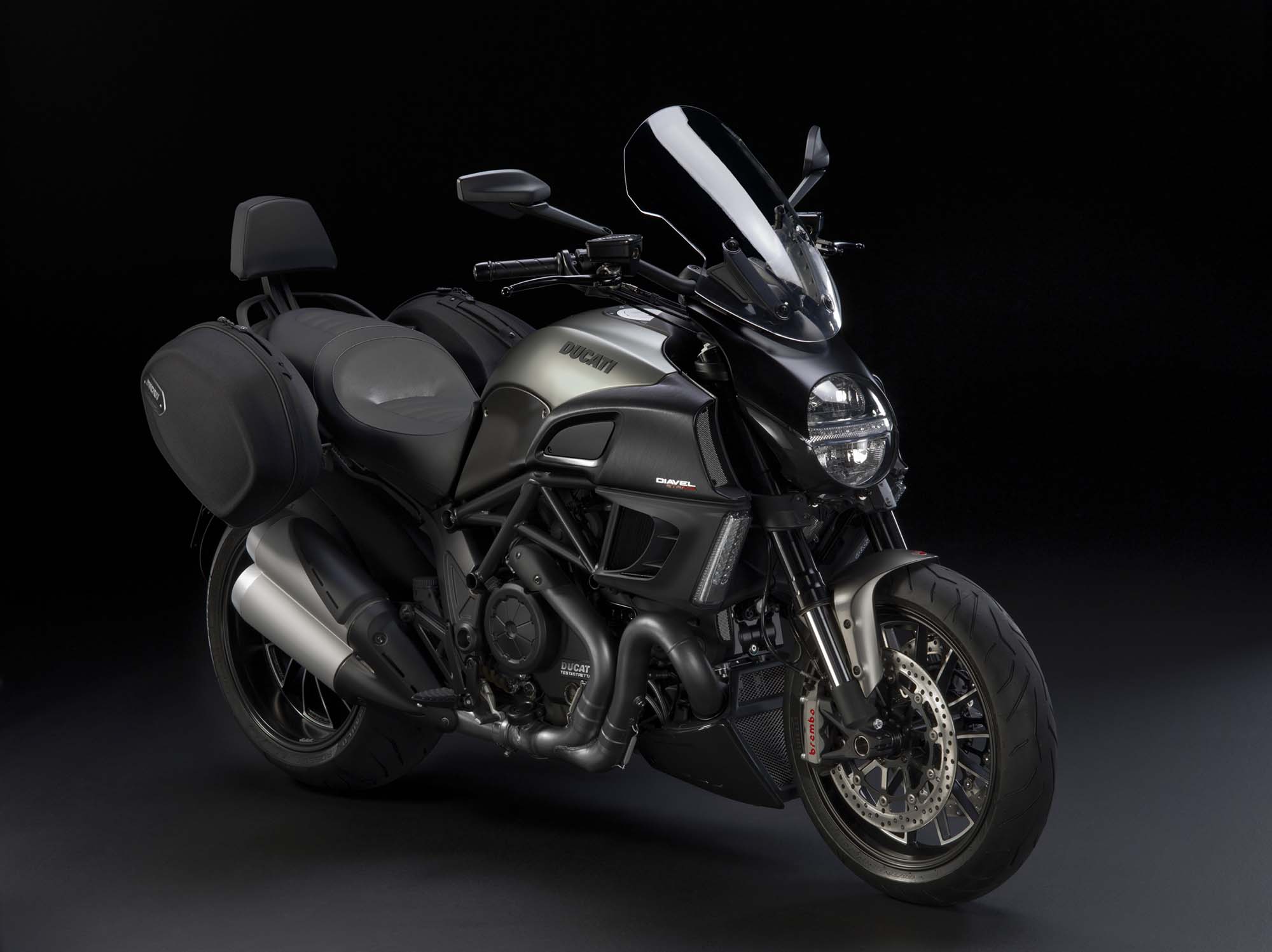

No esta nada mal, una Sport Turismo, medio deportiva medio turismo, muy chula, algún día te compraras una H-D jejeje.
Esta también esta muy chula, pero ya es de 1000 o una Diavel
