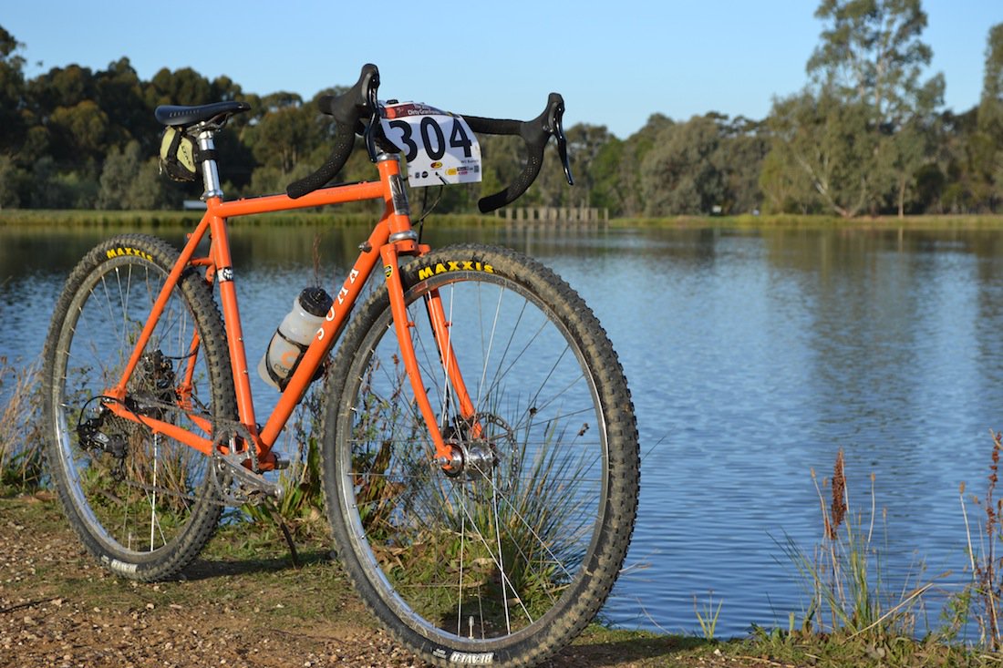

Hace tiempo que cada vez me estoy fijando en este tipo de bicis, que no son más que viejas btt de 26” a las cuales las han hecho algunas modificaciones para más (o tal vez menos) gravel. Hay que partir de un cuadro que nos quede pequeño porque luego con el drop y el manillar de carretera corregiremos estas medidas.
Colocó unas fotos de Google:
No sé qué os parece el tema, pero es una manera más o menos económica de montar una pseudo gravel. Al parece el tema abarca mucho tipos de btt, las he visto de 26”, 27’5 y 29”, con horquilla rígida y con suspensión. Si os interesa el tema se puede construir una pequeña guía de compatibilidades entre grupos de carretera, montaña, y otros aspectos.
