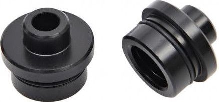

Me estáis diciendo entonces, que podría usar ruedas de eje pasante15x100 en una horquilla qr, o ruedas 12x142 en un cuadro qr?
¿Como son esos adaptadores y como se colocan?
¿tenéis alguna foto de como queda el asunto?
Muchas gracias
Muchas gracias
Hay ruedas que vienen con los adaptadores para distintos ejes, hace unos años compré unas Fulcrum Red Metal 3 para eje pasante de 15 y venian con los casquillos para QR.
Lo del cuadro ya no lo controlo tanto pero normalmente reducir diámetros no es tan problemático como agrandarlos. Es cuestión de encontrar los adaptadores correctos que a veces vienen con las ruedas o se pueden encontrar del mismo fabricante.

Para que te hagas una idea es como en el video. Cambias los casquillos desmontables que lleva a cada lado del buje para hacerlos de tamaño del eje QR y listo. No tendrás ningún problema, es como si llevaras una rueda con buje QR, yo llevo la trasera así.
Ojo que esto de los casquillos con ruedas BOOST a QR no funciona.

Dudo que se pueda hacer lo que te plantean con la rueda trasera...
En tu caso el eje es de 135...
Yo los casquillos los retire de unas ruedas DTSWISS que estaban montadas en cuadro de punteras de 135mm y los cambie por unos casquillos que me permitian montar las ruedas en cuadro de eje pasante de 142x12mm, con lo que volver a hacer el proceso a la inversa no sería problema.
