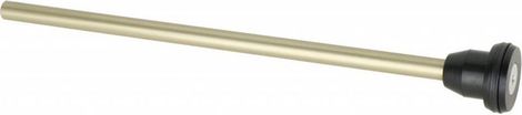

Creo que los tokens o espaciadores no son para cambiar el recorrido de la horquilla, sino para hacer más lineal o progresivo el recorrido. Para cambiar recorrido hay que cambiar el AirShaft o varilla de aire creo.
Gracias si con 32 iria con mas cuidado y quitarle 1 kg a esa bici para mi se quedaria ideal

Siempre puedes cambiarle el airshaft y aumentar a 130mm la Reba que es este vástago que va en la botella derecha (donde conectas la bomba para meter el aire) y es lo que delimita la longitud de recorrido de la horquilla. Cambiarlo es algo muy sencillo que yo hice en una Pike y una Lyrik si quieres hacerlo por tu cuenta y no en un taller. Si te da igual quedarte con 120mm tampoco hay problema como te hemos comentado.
Muchas gracias muy buena opcion
