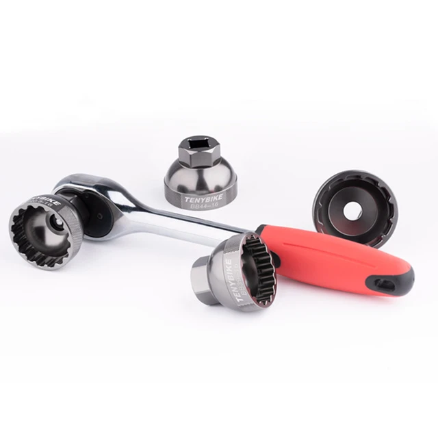

En los center lock clásicos tipo Qr se usaba la misma llave que la del cassette Shimano HG.
Pero en los bujes actuales el diámetro del eje no permite usarlos y entonces el dentado es externo.
Según Shimano es esta herramienta
TL-FC32, pero cuando buscas herramientas son de mano y no de vaso de carraca como se podía encontrar antes.
Según he visto parece que el diámetro es 44mm y 16 dientes.
Buscando lo más que encontré son vasos pero en aluminio, algunos son múltiples pero no lo veo para este caso quizás si para el pedalier.
Así que tengo dudas si este me puede valer.
Opción 44-16
Alguna opinión?

Qué más te da que sea de caraca, si no es dinamométrica???
Sólo se le da una vuelta aproximadamente…
lo que si que te recomiendo es que no compres una de esas que has puesto en la foto tipo herradura, sino que cojas una cerrada del todo, las abiertas saltan y se joden los dientes del cierre
yo tengo esta
Park Tool BBT-9 Hollowtech II - Llave para pedaliers y Platos https://www.amazon.es/dp/B000C12BMW?ref_=cm_sw_r_apin_dp_VWWE1BSBZ9FFEP4W58WF
y va muy bien….
Si lo que quieres es un vaso, sólo tienes que pillar uno para hollowtech II, es la misma herramienta

Por qué me parece mas seguro que la de llave pues el ancho de la tuerca es muy pequeño y se puede escapar y deformar la tuerca .
Yo tengo la abierta.
Además lo de los 40n sin dinamométrica no se pueden dar más que ojo

A mi me pasó lo mismo compañero, creía que la llave para platos Direct Mount de Shimano valía, pero no.... 😳. Así que me agencié esta en la tienda Chinorri de confianza y va de lujo, tiene las 3 B.... 😎. La que vale es la de 44mm con 16 dientes, pero tienes también una de 46mm en el otro extremo por el mismo precio.... ....

Yo tengo esta misma y justo el fin de semana pasado la usé para quitar el disco de 160 y poner uno de 180. Eso si, la mia es marca Zrace o algo así, pero es exactamente la misma. No quería una Meroca porque ya sabéis lo que dicen de esta marca.
En mi caso intenté (iluso de mi) abrirla con la mano y no hubo manera. Tuve que meter un martillo en el otro extremo para poder hacer palanca. Eso sí, como dice @VanDer son dos vueltas, no tiene más, pero está duro de narices.

+1 a que las abiertas saltan y dañan la tuerca
Este kit es un pelin mejor que el otro que han puesto (tengo los dos) ya que lleva un mango de silicona y es un pelin mas largo para hacer mas palanca
Se puede complementar con otra herramienta para quitar los platos Direct Mount.

Voy a discrepar un poco, jajajajj. Al final, si trabajas recto, todas van igual de bien, tanto abiertas como cerradas, ya que las abiertas recogen lo suficiennte. El problema es cuando hay una vaina que molesta, tienes las manazas muy grandes, o similar, y no puedes trabajar recto, y allí, a lo contrario de lo que podría parecer, a mi, las abiertas, me van mejor. De hecho, tengo varias, y la que mas uso es una abierta igualita a la de la foto que ha colgado. Cuando no puedes trabajar recto, la parte mas alejada del mango, hace tope, lo que hace que la parte mas cercana al mango (que es la que realmente hace mas fuerza) queda mas salida, por lo que hay mas riesgo de que se salga y desgastes el cierre. Ya te digo, yo siempre había tenido abiertas, compré una cerrada siguiendo la lógica que tu has puesto, y a los 2 o 3 usos, volví a la abierta, porqué me va mejor.
En cuanto a las carracas, aunque no tengas dinamométrica, al quedar el mango mucho mas salido de la línea del cierre, te ayuda mucho a trabajar recto. Yo porqué como ya tengo varias y tampoco es algo que use mucho, no me voy a comprar otra, pero si no tuviese ninguna y hubiese de comprarme una, compraría la de carraca.
Ah, una ventaja de la llave abierta respecto a la cerrada y a la carraca, es que puedes comprobar el apriete y si hace falta apretar tanto el pedalier como el disco centerlock sin tener que desmontar nada.

Ese lo he visto pero tendría que usar un vaso de 32 para apretarlo con carraca, lo veo muy bien para los platos de las bielas pues el eje no te deja usar vasos.

Las llaves abiertas al palco. Como la rosca esté gripada y tengas que aflojarla te resbala todo el rato y te cargas los dientes y no hay dios que la saque. Yo uso esta que la puedes encontrar en Ali mucho mas barata y cumple su función sin mas, mejor que la abierta de Shimano que usaba y además te vale para la caja de pedalier aunque para ello uso la de carraca. Eso sí, enrolla un trapo por el mango porque sino es incómoda en la mano.

Es la misma que la Meroca. Las hace todas el mismo.

Esque hay que apretarlos a 40Nm... qué básicamente está fuera del rango de las dinamométricas de andar por casa, solo de talleres. Así que básicamente aprieta hasta que no puedas más.

Pero el center lock aunque se llegará aflojar la tuerca al tener estriado no se puede salir como si lo pueden hacer con los tornillos.
Las dinamométricas van por escalas como lo más delicado son los pares de apriete bajos son los que compra la mayoría.
Pero 40 Nm no es tanto apriete son solo 4kg metro

Yo compre uno hace poco porque me toco cambiarlos y tiene por un lado centerlock interior y por el otro exterior en Amazon y buen precio. Decirte que le pude poner un vaso y con una dinamometrica mas grande apretar, el par de apriete es bastante. Si no tienes dinamometrica para ese par aprietalo fuerte pero sin pasarte. Screenshot_20230512_073541_Samsung Internet.jpg
