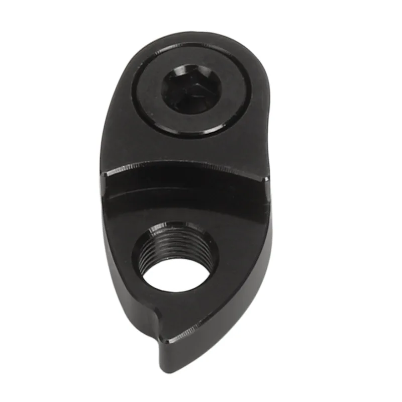

Este te podria ir bien
Puede que con esto otro puedas poner un 13/34
€ 0,93 39%de DESCUENTO | Bicicleta MTB bicicleta patilla de cambio trasera extensor de extensión Marco de gancho cola Extender para 40-56T bicicleta gran volante de dientes nuevo
