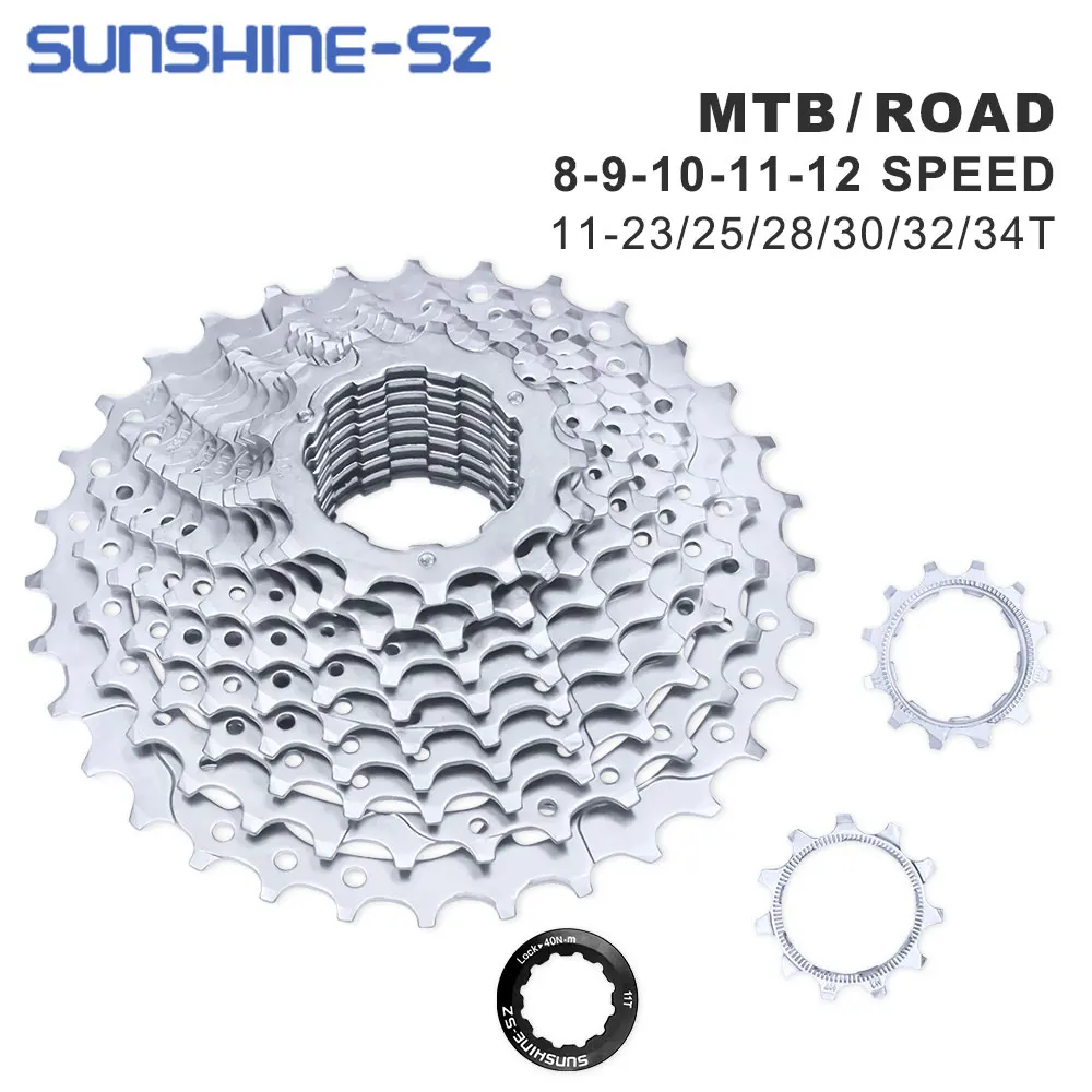

Tras 200 km, una cosa rara que me pasó fue el estiramiento prematuro de la cadena, algo que sin querer me estropeó el casette ( marchas 6, 7 y 8 ) y también un poco los platos.
Con esto me tocó reemplazar la cadena ( una KMC ), el casette ( un Sunshine ) y los platos los dejé para intentar darles un poco más de vida; estas piezas ya llevan unos 400 km, aunque creo que pronto me va a tocar cambiar cadena y platos ( estos llevan unos 1000 km, pero por lo que sea les queda poco de vida útil ).

Casette SUNSHINE:
