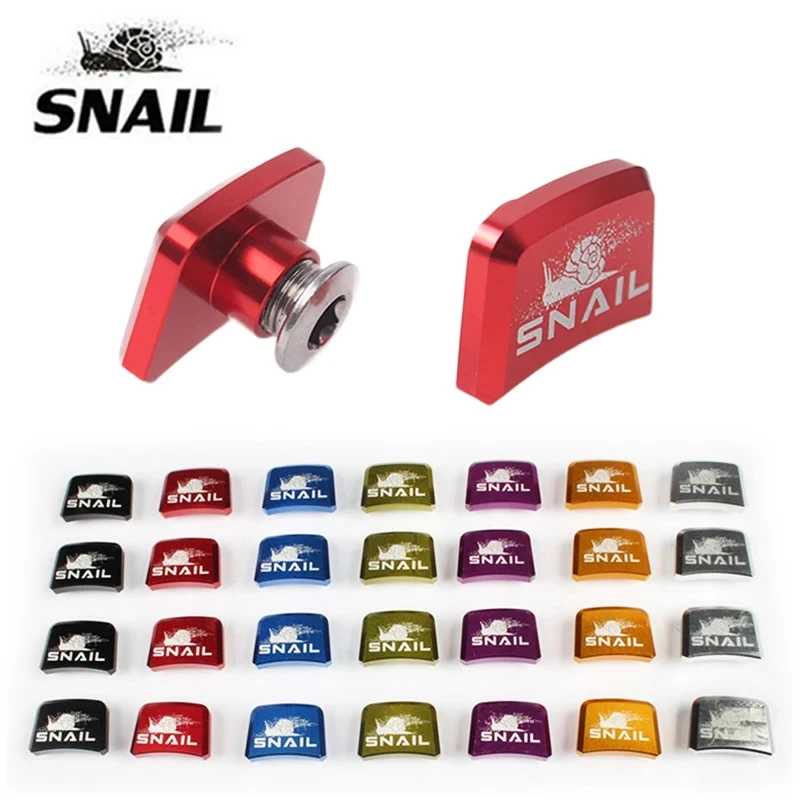

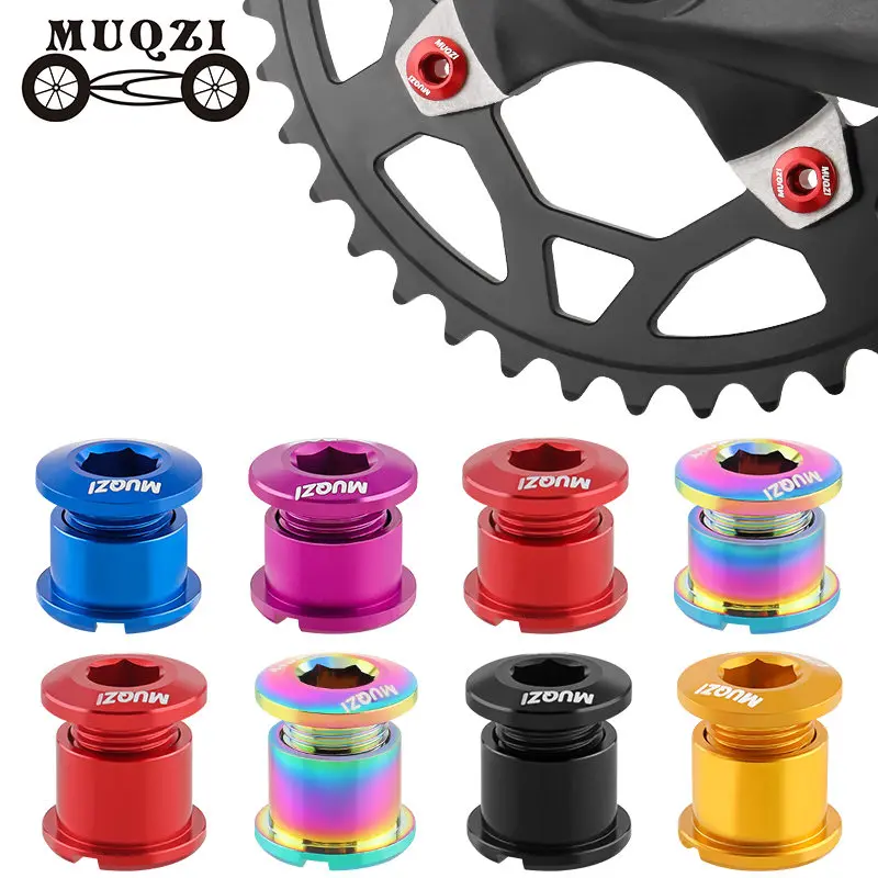

Si te fijas en la biela xt del compañero Husquybiker usa los orificios exteriores pero colocando el plato en la zona interior.
Te hará falta los tornillos con tuerca por qué los originales no creo que te sirvan.
4,99€ | MUQZI 4/5PCS Pernos de plato Tornillos de plato dobles individuales 6,5/8,5 mm
5,65€ | 4 Uds pernos de plato de bicicleta tornillos de bielas de bicicleta de aleación de aluminio pernos de bielas de bicicleta de montaña de carretera tornillo de rueda dentada pieza de MTB
