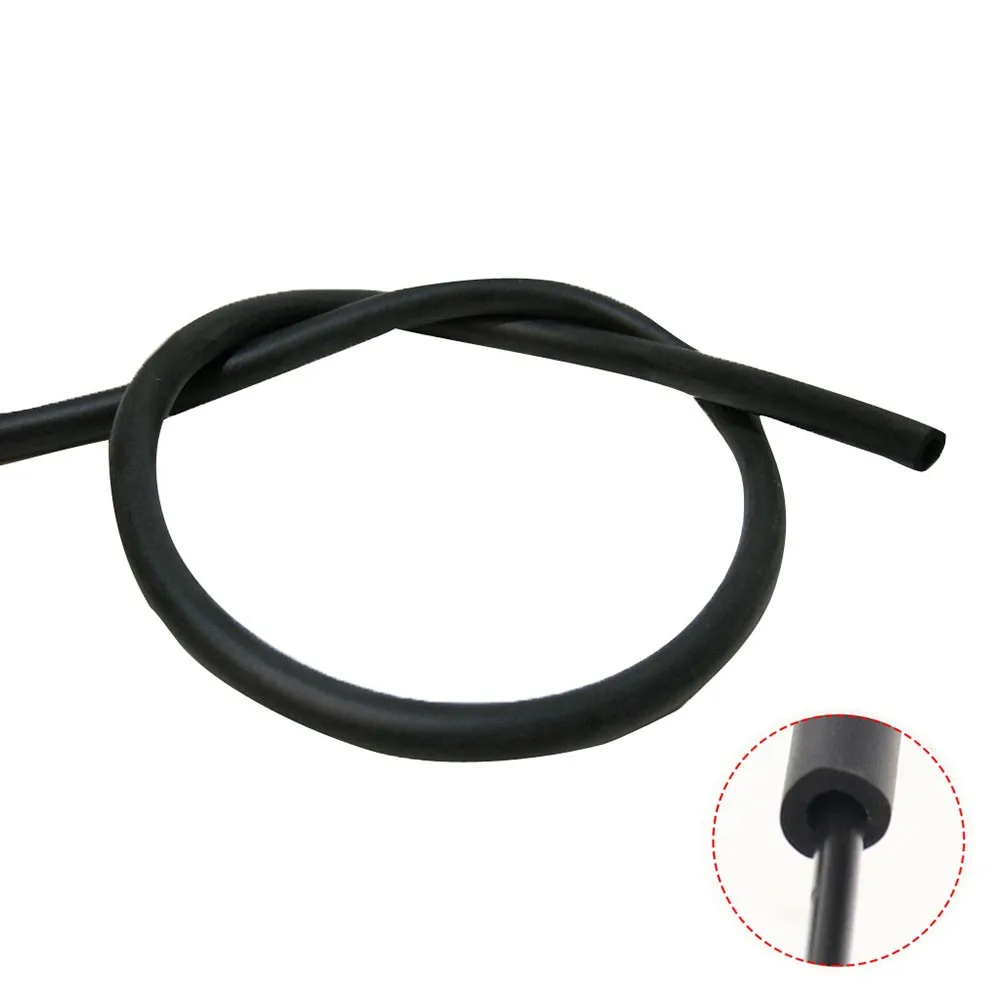

podrian ser los cables que les falte la espuma… pero eso sólo suele sonar en baches más bien grandes o bajadas rápidas y rotas
