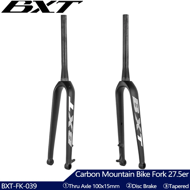

Te pongo como ejemplo esta horquilla. En este caso, si se lee la descripción detenidamente, es 3K pero te da a elegir acabado 3K o UD, mate o brillante. Recuerdo haber visto otros productos a la inversa, fabricado UD con la opción de acabado en UD o 3K o 12K.
€ 74,52 19%OFF | BXT-horquilla de carbono superligera 29er para bicicleta de montaña, horquilla cónica de 9mm, freno de disco de bicicleta de montaña, horquilla piezas de la bicicleta
Siguiendo un poco el hilo de lo que decías tu o VanDer, veo que hay varios fabricantes que usan una última capa estética, por ejemplo en llantas, que cualquier fabricante serio al parecer las hace con fibras UD, pero se les puede dar un acabado final 3k o 12k.
Sigue estando claro que para manillares el carbono que usan todos lo fabricantes serios es UD. Hablo de las capas de fibra que componen el material, no de una última capa estética. También he leído que se puede añadir una última capa de fibra de carbono 3k para proteger materiales que vayan a ser taladrados, como las llantas.
