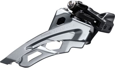

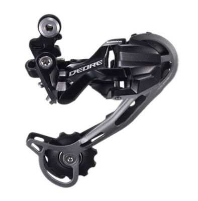

Buenas mirando por el foro veo que mucha mtberos se han cambiado la transmisión ,me gustaría cambiar algo al modelo que tengo pero soy un completo noob en esto y no se si se podrán poner en la bici o no ,tampoco si son compatibles entre ellos XD
Me estoy mirando estos componentes ,si alguien mas entendido o estuvo en una situación similar me puede abrir los ojos en este aspecto se lo agradecería enormemente ,porque tengo muchas dudas si esto es adecuado o mejor escoger otros componentes .

Cambio;
Desviador:

Pillaría bielas y monoplato de 32 por Aliexpress, yo los tengo en la 530S y van bien, eliminando el cambio delantero.
Para el cambio trasero, si no quieres gastarte mucho y no vas a exigir una barbaridad, pondría un Sram NX (o similar )de 11 velocidades con un cassette de 11-46. Repito que es lo que haría yo, no quiere decir que sea lo más adecuado ni lo correcto.

Yo lo estuve mirando. Si no quieres pasar a monoplato, no es tan caro. Yo que tu, empezaba por cambiar el cambio trasero por otro de 9v, pero Deore con eso, puedes aprovechar el cassette, cadena y platos. Eso vale unos 40€ más mano de obra. El desviador delantero, seran otros 30, más mano de obra. Por lo que vale, yo que tu ponía nueva lampata del cambio. Ya que cambias todo, son 15€ más y así vas sobre seguro. Los mandos no creo que sean el.problema. lo que si puede serlo también son los cables y fundas. Revisalo no vayas a poner todo nuevo y sigas con problemas
Si esa era la primera opción ,supongo que cambiaré primero el cambio trasero y el cassette y la cadena ,puedo hacerlo en el Decathlon por Shimano alivio ,pero mirando por internet me sale más o.menos igual que deore ,
Lo del cable ,nos ajustaron la bici al comprarla y al día siguiente ya iba mal ,aguantemos dos salidas más y luego ya ajustemos cambio mejoro mucho pero a la siguiente salida el mío más o menos bien el de mi.mujer se salta los cambios .
No quiero estar cada salida ajustando ,tengo que ir a Decathlon por una bomba del amortiguador y aprovecharé para que mire el cambio ,sino mejora los cambiaré

Buenas ,pues he mirado mil y una web y preguntado en tiendas a ver qué opciones me daban de transmisión y me salía cerca de 200 dejarla bien ,decir que he vuelto a ajustar el cambio trasero y lo dejé muy fino ahora solo salta la cadena en subidas fuertes XD
Después de dos salidas haciendo el cabra y una caída el resultado es el siguiente ,el amortiguador trasero pierde presión lentamente imagino que el retén está defectuoso ,el cassette se empieza a desgastar ,me a reventado neumático trasero saltando y se ve la recamara por el lateral ,en fin que hoy e ido al Decathlon a cambiar las cubiertas y al final e cambiado la BTT por el modelo st 900 ,que por suerte estaba en stock y en 4 días la tengo
Espero tener suerte con esta ,aunque el cambio trasero me da bastante miedo XD.
Supongo que me plantearé ponerle cassette y desviador sram más adelante .
Como experiencias sobre la st540 s diré que no puedo recomendarle está BTT a nadie ,a menos que SOLO se utilizé por pistas y llaneando ,en subidas el amortiguador te penaliza mucho con el vaivén y el cassette sufre simplemente por qué es de mala calidad igual que su desviador trasero ,
