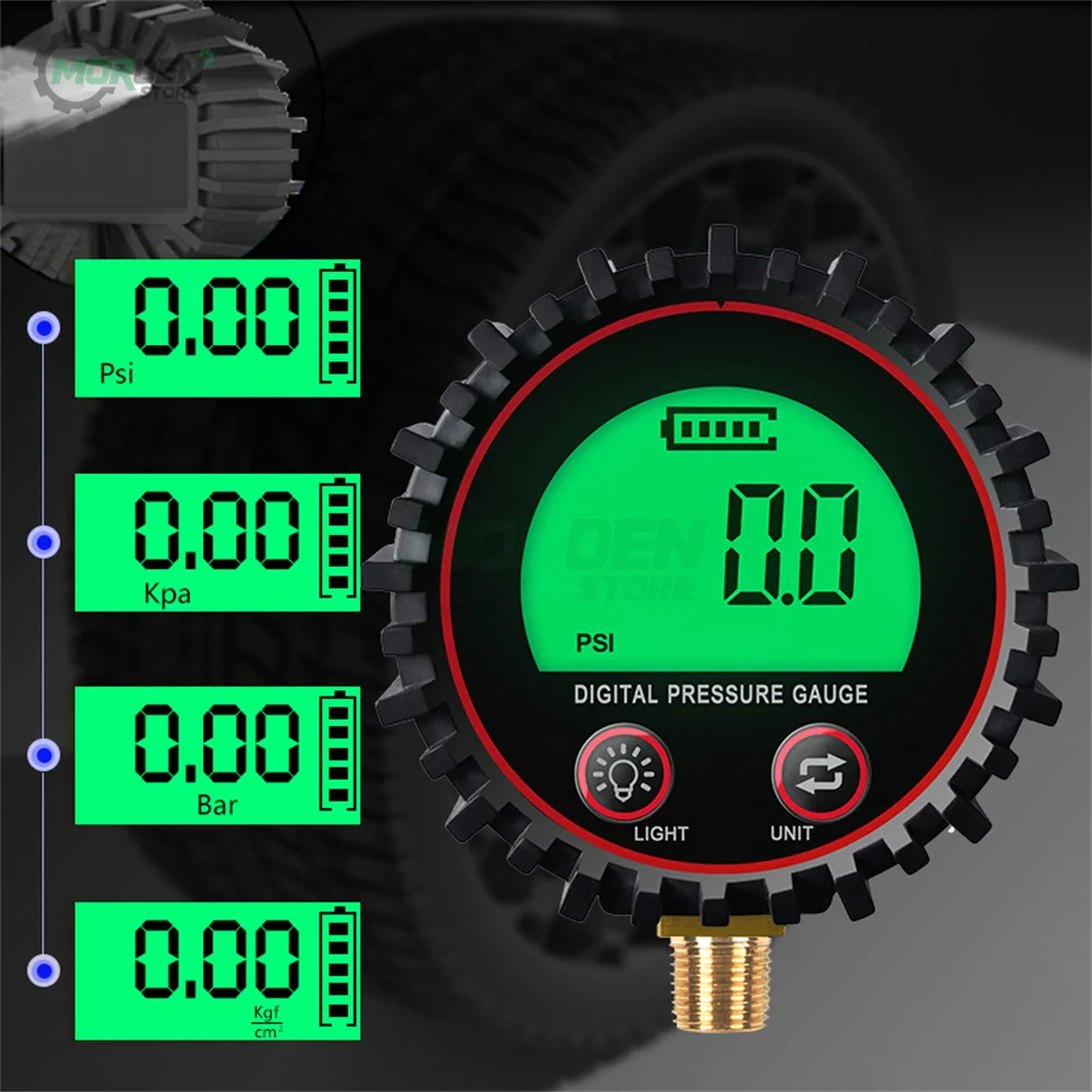

El problema es que quiere más de 300 psi.
Por ejemplo este reloj digital no llega a 9 euros pero hasta 255psi
9,05€ | Medidor de presión de Gas Digital de rango a 255PSI con conector de rosca de tornillo M11 1/4 1/8NPT Protector de goma para coche camión motocicleta

Si, he estado mirando y un manometro enseguida te cuesta 20 o 30€ y que llegue a 400PSI no es fácil. La bomba Beto no lleva manómetro roscado, sinó con tornillo pasador, y la Rockshix, aunque parece ser la misma que la de ese artículo de Reddit, no he sido capaz de desmontarlo.
