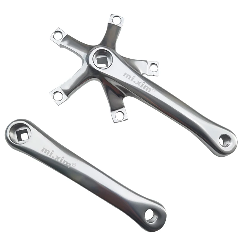

Echale un ojo a esto, sobre la linea de cadena

La segunda pone en las especificaciones "Especificación: adecuado para eje central de agujero cuadrado largo 107-133".
Es decir, te sirve para tu eje.
Tendrás que buscar platos de 5 tornillos del bcd indicado
