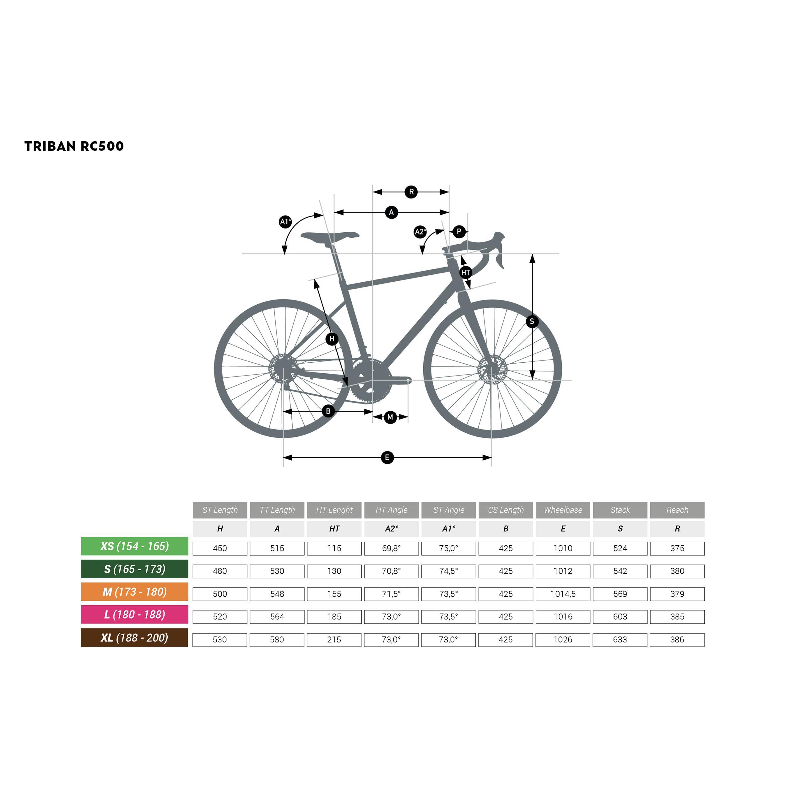

ELIGE BIEN EL TAMAÑO DE TU BICICLETA​
La elección de la talla de una bicicleta depende de tu estatura, y también de tu morfología (longitud de las piernas y de los brazos).
Si estás entre 2 tallas, con la más pequeña, tendrás una posición más deportiva, y con la más grande, una posición más cómoda.
XS 154 165 cm
S 165 173 cm
M 173 180 cm
L 180 188 cm
XL 188 200 cm
Puedes probar una Triban 500/520 en la tienda, la geometría del cuadro es la misma.
Algunas tiendas ofrecen el servicio de análisis postural.

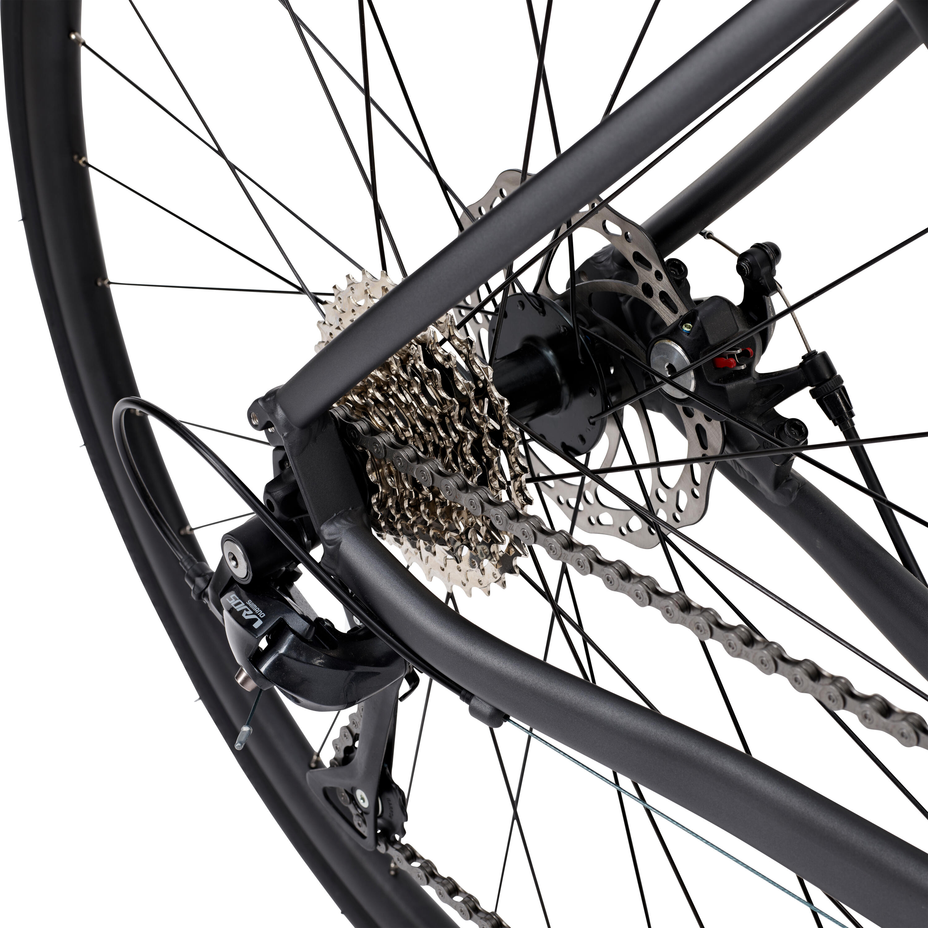

Maneta Shimano SORA R3000
Desviador Shimano SORA R3000
Cambio Shimano SORA R3000 9 velocidades caja larga
Peso total: 905 gramos

Cassette MICROSHIFT CS-H092 9V 11/32
(11/13/15/17/19/21/24/28/32).
Pedalier PROWHEEL compacto en 50/34.
La longitud de la biela varía según la talla de la bicicleta:
XS, S, M: 170 mm.
L, XL: 175 mm.

Frenos de disco PROMAX DSK-300R.
Disco de 160 mm delante y detrás
Funda anticompresión JAGWIRE para garantizar precisión y eficiencia de frenado
Pastillas semimetálicas código SPV 8562868

Geometría:
