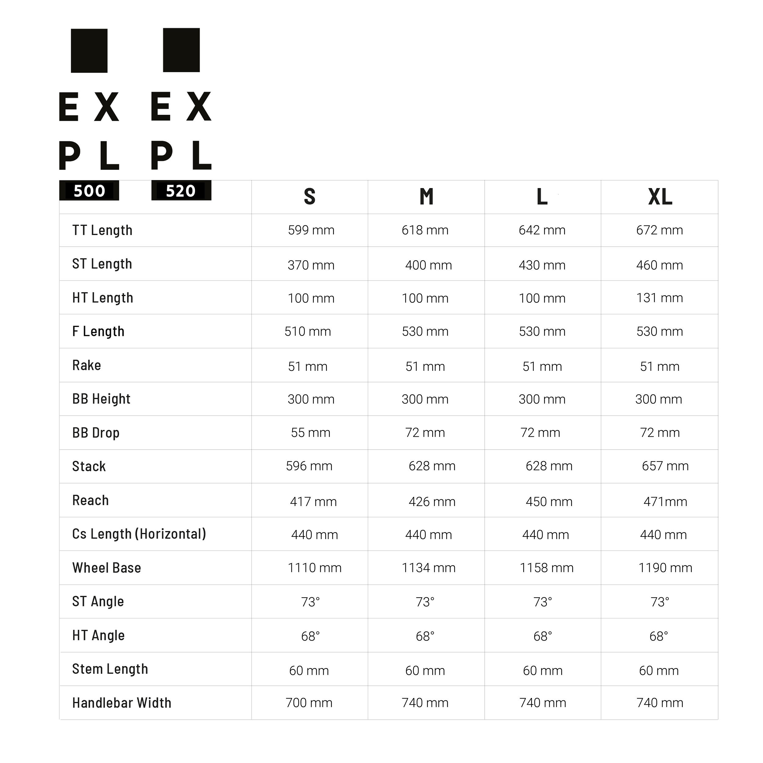

Me interesa el tema no soy un experto perdon si meto la pata:
De que talla es la bici por curiosidad? Yo he tenido muchos problemas con el tema de las tallas y por mi experiencia una talla Menor es una tortura mayor no solo afecta al rendimiento pero no me da molestias en la espalda
También depende la geometría porque es diferente en cada bici. Según la web de Cube es esta, me equivoco?
Ver el adjunto 76752
Es que está por ahí pululando la leyenda urbana que una bici de una talla más pequeña es mejor, y eso es un error gordo. Eso se ha dicho toda la vida porque los puretas de la carretera iban a gramo de peso, y una bici más pequeña conlleva menos peso. Pero a la hora de que la bici sea ergonómica y cómoda para hacer salidas normales tiene que ser de tu talla, y si hay dudas, la mayor talla porque es mucho más fácil corregir una bici grande que una pequeña.

Si para mi que has dado en la clave la diferente geometria de las marcas por ejemplo:
Conor:
MTB Declathon:
Cambian completamente con las mismas tallas.

Si le puse la tija de 450mm para no partir el cuadro y se quedó igual que me la dejaron en la biomecánica. Hoy he medido y sale de tija 30cm y 15cm dentro del cuadro no vaya que la lie
Es una talla L
