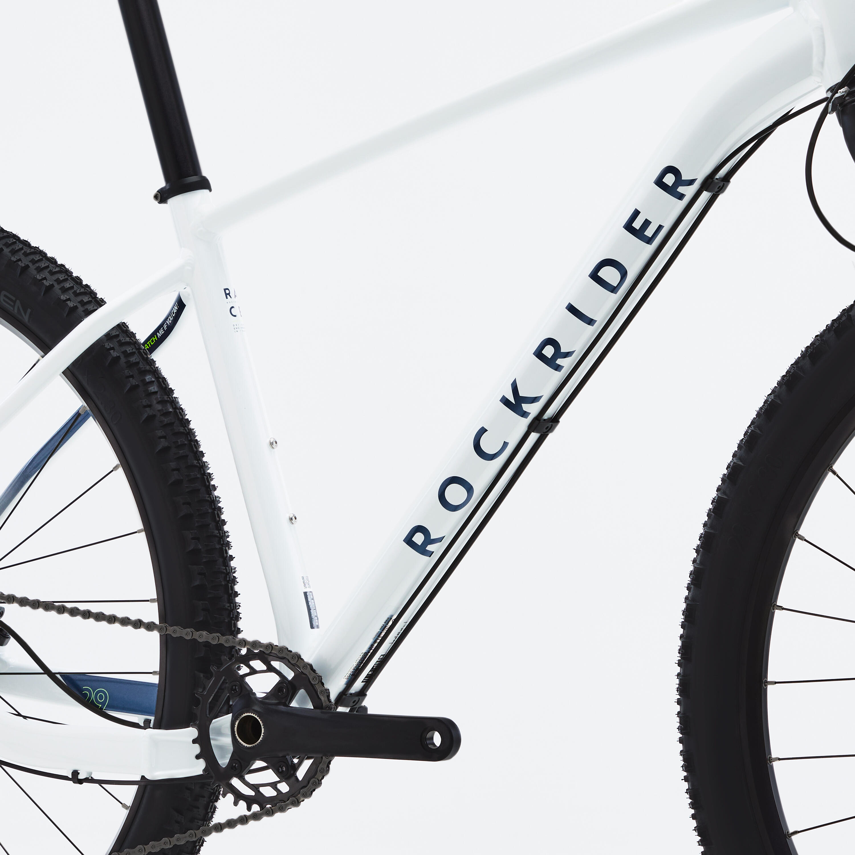

Las XC100 y XC120 tienen el mismo cuadro con distintos componentes, pero las 700 y 720 llevan cuadros distintos. El de la 720 es un cuadro nuevo, con cableado interno, y geometrías distintas y actuales. El cuadro de la 700 es como una pequeña evolución del de las XC100 y 120, ya que según la web de Decathlon tiene la misma geometría, y también cableado externo por debajo, aunque no es igual del todo, las soldaduras de la zona del tubo de dirección son completamente distintas, pero el resto del cuadro es idéntico. Me parece raro que saquen modelos nuevos, y que usen cuadros distintos.
El cuadro de la Race 700 es el mismo que el de las XC100 y 120. Aunque veas las soldaduras diferentes es el mismo cuadro. Hasta en la foto de la descripción de geometrías de la race 700 pone XC100, XC120 y XC500
Esto lo suelen hacer por varios motivos, como aprovechar cuadros que ya tengan en stock, o simplemente diferenciar la gama de entrada del modelo de las demás con un cuadro anterior para incentivar la compra de los modelos superiores "más modernos".
En cualquier caso, el cuadro de la 720 esta muy guapo. A poco que saquen un color medio decente se van a hinchar a venderla, si es que no se están hinchando ya.

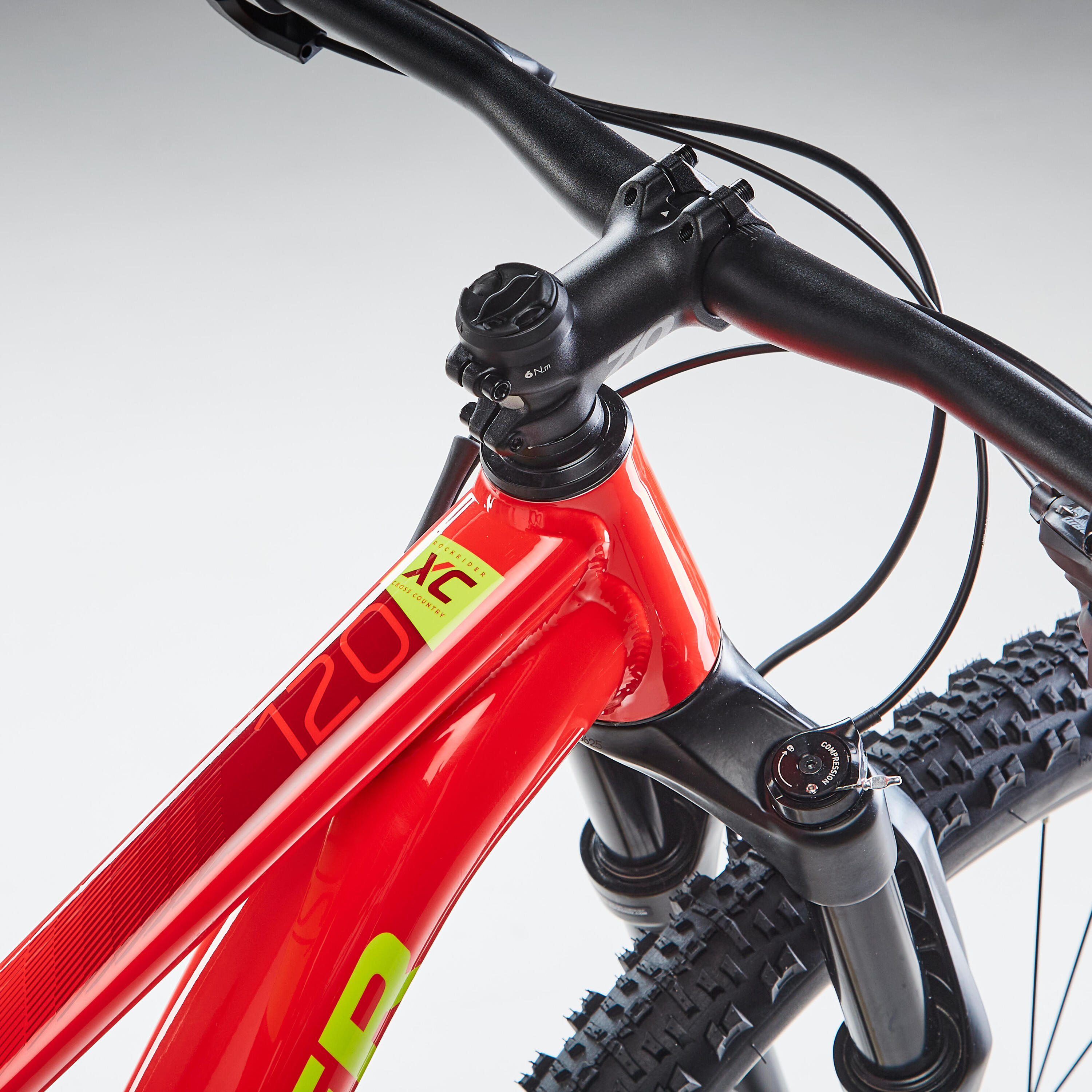

Si, las geometrías son las mismas, pero el cuadro es ligeramente distinto, el 90% es idéntico, pero por ejemplo, en la pipa de dirección, la 700, los tubos horizontal y diagonal, no se llegan a tocar, ambos están soldados a la pipa de dirección directamente:
En cuanto a las antiguas XC100 y XC120 los tubos horizontal y diagonal, aparte de ir soldados a la pipa de dirección, están soldados y unidos entre ellos:
En foto cuesta más verlo por ser la Race 700 blanca con fondo blanco, pero en directo se ve claramente. Ya digo que ayer las estuve mirando bien, y diría que el tubo diagonal es algo más estrecho, y que por eso no llega a soldarse con el de arriba, pero eso ya no podría asegurarlo y podría ser un efecto óptico, ya que obviamente no pude medirlo.
A saber porqué lo han hecho, igual tenían sobrestock de tubos cortados para hacer ese cuadro, o es mucho más barato de producir o vete a saber. El tema es que lo han evolucionado un poco, entiendo que con un tubo algo más estrecho y ahorrándose las soldaduras entre los 2 tubos, habrán limado algún gramo.
La Race 720 si tiene un cuadro totalmente distinto con unos tirantes que no son rectos y con cableado interior. Eso si, algunos tubos, o elementos como las punteras, siguen siendo las mismas.

Igual esa separación es en talla XL/L y en tallas pequeñas, el tamaño de la pipa de dirección es tan pequeño que los tubos horizontal y diagonal se tocan y sueldan entre sí.
3.712
4.008
Pues no lo había pensado, y tiene toda su lógica, seguramente eran tallas distintas y por eso se veían ligeramente distintos los cuadros. Sorry por mi paranoya, pero es que ayer me llamó mucho la atención, pero no había pensado eso.
