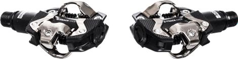

Buenas tardes! El otro día debuté en una carrera de XC con la mala suerte de que en una subida, mientras dejaba de pedalear un momento según me acercaba a una zona técnica, me choca el pedal derecho -que lo llevaba muy bajo- con una piedra (tampoco iba muy rápido en ese momento) y se me descala el pie derecho. Miro hacia abajo y falta medio pedal:
Al final implicó tener que abandonar la carrera porque a pesar de que pasado un rato conseguí alguien que me dejase un pedal, no pudimos aflojar los míos con la multiherramienta, por lo que doble mala suerte: primero romperlo, y luego no poder sacarlo durante la carrera...
Nunca me imaginé que un pedal pudiese romperse así (ahora ya sé que sí), pero analizando los días previos, me di cuenta de que los pedales se habían llevado algunos golpes (por lo menos 4-5) y quizás ya estaban "tocados" y ese último mini golpe acabó por partirlos...
Ahora tengo que comprarme unos pedales nuevos, y he escuchado que los pedales Shimano son resistentes, pero no sé hasta que punto lo son más que los Bontrager en mismas condiciones (por ejemplo, si se llevan golpes como se llevaron estos Bontrager Comp), porque unos Bontrager Comp de 300g los podría conseguir por unos 60€, mientras que unos XTR de unos 310 gramos salen más del doble (no me planteo comprarlos nuevos, pero quizás segunda mano sería una opción...) y unos XT, de unos 340 gramos sobre los 80€.
Entonces, claro, con unos Bontrager estaría consiguiendo unos pedales más baratos y más ligeros que con los XTR y XT, pero no quiero que me vuelva a pasar lo mismo y no consigo información acerca de gente a la que le haya pasado lo mismo
