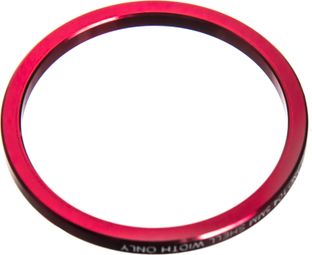

Buenos días Compañeros, me temo que te falta una arandela ente la cazoleta y el cuadro, está se pone dependiendo de la medida del cuadro en la que montes dichas cazoleta (como las de Shimano que te traen 2 de diferente grosor)
Hola alexbullte, en qué zona te refieres? Yo al desmontarlo si he visto dos arandelas una donde no lleva plato y otra pegada hacia dentro en la zona del plato.
Va metida y lo mismo no se ve o la he puesto mal, pero no se veía ninguna posición.
Entonces son tres? Puedes poner un link si haces el favor del tipo de arandela y dónde va? Gracias.
Edit.. podría ir en esta zona?
Alexbullte
592
1.020
Creo que sería esta, ya que parece que lo que te falta son 2,5mm entre la cazoleta del lado del plato y el cuadro, ahí no debería haber separación, para eso el espaciador y los kits que te venden para adaptar el clinch (línea de cadena) de tu cuadro según el eje de bielas con las cazoletas que montes.
La arandela de ajuste del otro lado que citan los compañeros es para ajuste lateral del eje de bielas no para ajustar la separación de las cazoletas que es lo que parece que te está pasando a ti.
PD: no se me carga la foto que pusiste

Gracias Alex, pues creo que llevas razón falta algo ahí, serán tres arandelas sin contar la abrazadera, en el vídeo también utiliza dos arandelas.
Otra pregunta que tengo si está fijo ya el sistema y no se mueve ya, como puede afectar a la línea o a algo? Te vuelvo a poner la foto a ver si es el mismo sitio.
Perdona por las molestias y gracias por la ayuda.
    1,1 MB · Visitas: 11
3.501
5.827
Esas arandelas son para modificar la línea ee cadena, pero tu ya lo tenias montado así, no? Entiendoque si lo llevabas así de serie es para mantener una línea de cadena adecuada a tu cuadro y no te hace falta poner nada más. Si lo montaste a posteriori ya puede ser que sí te falte algo, no lo se.
