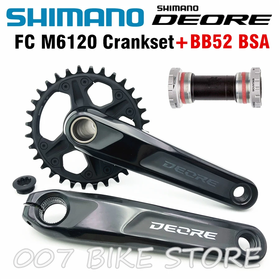

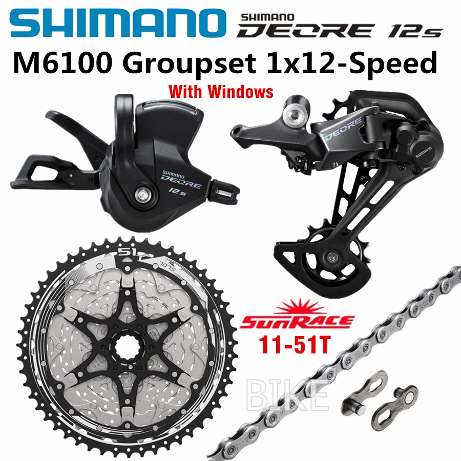

Un grupo completo 12v Deore son 275€ aprox en Aliexpress, si no tienes prisa por recibirlo es buena opcion.
Grupo cambio 160€ con cassette sunrace que entiendo no requiere cambiar nucleo
Pedalier completo 115€
2.486
1.565
Con lo que as puesto de 160€ le vale, las bielas no es necesario cambiarlas con poner el plato de 32/34 en el lugar del plato pequeño le vale
Me parece que esas roldanas del cambio están en estrella ninja, creo que piden sustitución también,
Las bielas actuales no le valen, ya que las 12v son para platos direct mount.

Mira Shimano Deore M6100 1x12 speed Desviadores Groupset 12 Velocidades shifter Sin Ventana M6100 Cadena RD sunshine cassette Set con 35% de descuento! A solo 133,95€ - 144,40€! Consíguelo en Shopee ahora! https://shopee.es/product/538619007/12771274109?smtt=0.639402105-1644444699.10
Por 144€ tienes. Lo que no encuentro son bielas de 12 que no sean boost.
Yo no le pondría una cassete chino a mi bici, almenos sin referencias directas de alguien que lo haya probado bien. Si no se quiere cambiar núcleo, mejor optar por el Deore 11v con el 11-51, o los Sram de 12v SX o NX con el 11-50.
