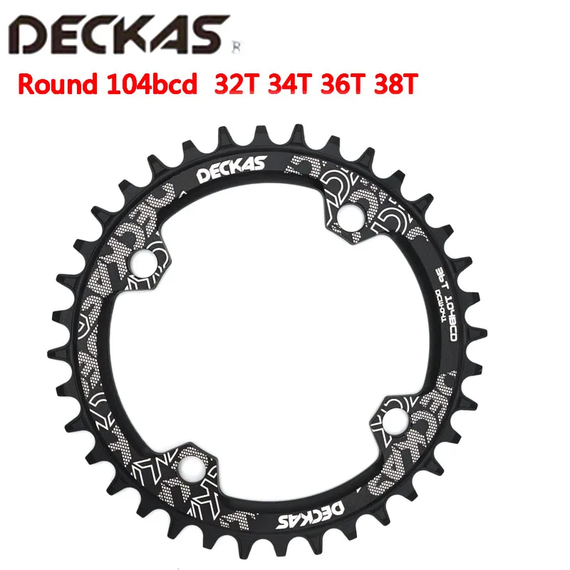

Porque esto es lo que me aconsejo Juanfry123.
Mi intención inicial era poner una biela biplato Deore M5100-2 36-26D, pero me comento que mejor monoplato sin tocar las bielas
A ver.
Lo que yo aconseje es lo más barato y seguro al 99% que es compatible.
Con respecto a instalar unas bielas monoplato también conlleva el cambio del eje del pedalier, y también tendrías igual de mal (o peor) la línea de cadena porque los monoplato modernos llevan línea de 51mm( o incluso 55mm) y él necesita 47 aprox.
Instalando el plato dekas en el lugar del plato mediano actual tendría una linea de unos 49mm.
Puedes poner fácilmente una arandela entre el plato y la araña y ya tendrías esos 47mm.

Vale. A ver para que quede claro Juanfry.... Entonces lo que me dices es que quite los 3 platos, ponga el monoplato i entre el monoplato y la araña un espaciador con el mismo grueso que el plato grande que tenía para tener la misma línea de cadena. Es correcto?
Y aquí viene mi duda...al haber quitado los 3 platos y montar el monoplato, entre pedalier y monoplato no queda una holgura? No tendría que poner también un espaciador?
Pues no me queda clara tu pregunta.
A ver, intento explicarlo fácil.
Imagina que quitas el plato pequeño y el grande, dejando solo el mediano.
El tornillo que sujeta los platos más grandes (es común para grande y mediano) quedaría con holgura porque ha perdido el plato grande.
Pues tú le instalas una arandela del grosor del plato grande, pero en lugar de ir donde iría el plato grande (afuera del todo), pones la arandela entre la araña y el plato mediano.
Así no habría holgura y mejoras la línea de cadena.

Juanfry eso está claro. Yo me refiero que al quitar el plato pequeño, no queda holgura entre pedalier y plato mediano.? Es decir, el hueco que deja alquitar el plato pequeño, no tendría que poner un espaciador?

Pues yo creo que el plato mediano estará ya en linea de cadena, es el que te la marca ahora con 3 platos. Con poner otro plato de los dientes que quieras, ya lo tienes en linea.

Buenas, esta tarde he estado mirando y contemplando el pedalier, eje de bielas y los 3 platos he visto que:
1. Es verdad, no se necesita para nada ningún espaciador en el eje de la biela entre pedalier y monoplato.
2. En principio tampoco se necesita espaciador entre monoplato y araña ya que el plato mediano, que es donde iría el monoplato, va cogido por la parte interna de la araña. El plato grande es el que va cogido por la parte externa de la araña. Con lo cual el monoplato instalado en la parte interna de la araña, ya conserva la línea de cadena (todo y con eso lo mediré cuando instale el monoplato ya que mi línea de cadena es de 47mm como has comentado Juanfry ).
3. Donde si voy a tener que poner una arandela/grueso es para apretar los tornillos que apretan el monoplato ya que al quitar el plato grande, quedará holgura entre araña y tornillo.

Bueno...ya me llegaron todas las piezas y ya esta montado y probado.
Instalación y coclusiones:
Recordar que vengo de 3 platos 44x32x22 con cassette de 9v 12-36.
He montado monoplato de 34D y cassette de 11v 11-51.
Montaje:
Después de desmontar desviador delantero, trasero, cassette, cadena, manetas de cambio y platos, he procedido al montaje de las piezas nuevas. El cassette, cambio trasero, cadena y maneta de cambio sin problema alguno.
Monoplato....después de desmontar pedalier, limpiar, engrasar y montar de nuevo, he montado el monoplato tal y como iba el antiguo. He tenido que poner una arandela en cada uno de los 4 tornillos para que hiciese el grueso del antiguo plato grande. Al principio he puesto las arandelas entre el monoplato y la tuerca de apriete, pero me he percatado que la línea de cadena no era paralela como debería de ser. Aún así he provado que tal cambiaba después de ajustar el desviador trasero y acortar la cadena a la medida necesaria. Al ver que me costava ajustar la subida y bajada de la cadena, he pasado una de las dos arandelas del pedalier al lado contrario para que el plato entrase más hacia dentro, es decir, hacia el cuadro. Aún así le faltaba 2mm para que quedase recta la línea de cadena. Por lo cual he pasado las 4 arandelas del monoplato a ponerlas entre la araña y el monoplato. Y...."Voilá"....he podido ajustar perfectamente la subida y bajada de la cadena entre los piñones. Ahora solo quedaba la prueba.

Es que el plato no va en el plato grande va en el mediano si tenías 3 platos el monoplato va en el del medio
Bianet
23
7
Yo en ningún momento he dicho que hubiese puesto el plato mediano donde va el grande. Además donde estaba el plato mediano no había ningún espaciador.
Lo que he dicho es que al poner el monoplato en el lugar que le corresponde, es decir, donde antes estaba el plato mediano, la línea de cadena no era correcta y he tenido que jugar con las arandelas del pedalier y poner arandelas entre la araña y el monoplato para que la línea de cadena fuese la correcta.
